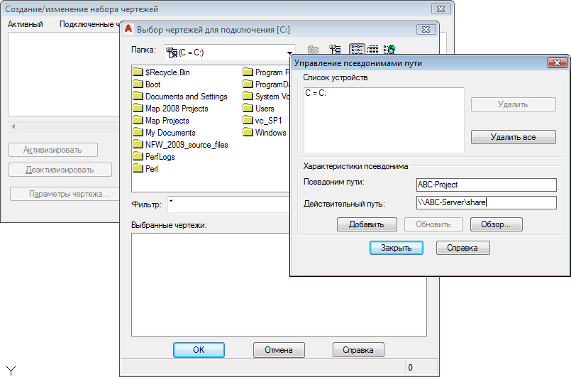

  4. В диалоговом окне «Выбор чертежей для подключения» щелкните («Псевдонимы»).
  5. В диалоговом окне "Управление псевдонимами пути" введите псевдоним.
    Имя должно начинаться с символа, и для имени разрешены только алфавитно-цифровые символы (включая дефис и символ подчеркивания) и не разрешены пробелы или двоеточия. Например, можно выбрать псевдоним TutorialData.
  6. Укажите путь для нового псевдонима.
    В диалоговом окне "Управление псевдонимами пути" введите имя для псевдонима и представляемый им фактический путь.
    В данном примере используйте путь к папке, в которую скопированы файлы учебного пособия.
  7. Нажмите кнопку «Добавить», а затем — Закрыть.
  8. Нажмите кнопку "ОК" в следующих двух окнах.
