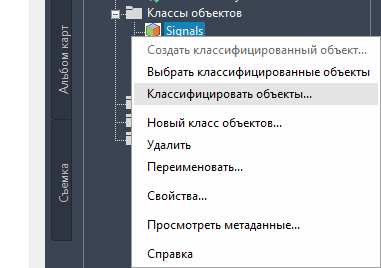

  3. Правой кнопкой щелкните класс объектов "Сигналы" на вкладке "Обозреватель карт" панели задач и выберите команду "Классифицировать объекты".
    Классифицируйте выбранные объекты, если они соответствуют критериям отнесения к классу объектов.

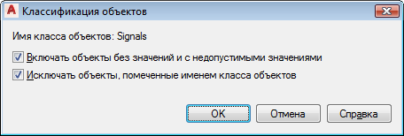

  4. В диалоговом окне "Классификация объектов" оставьте оба флажка и нажмите кнопку "ОК".
