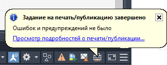

  5. Если появится сообщение о том, что задание обрабатывается в фоновом режиме, нажмите кнопку "ОК".
    Обратите внимание на анимированный значок в нижнем правом углу окна.
    Наведите курсор на анимированный значок, чтобы узнать, какая страница альбома карт обрабатывается в данный момент.

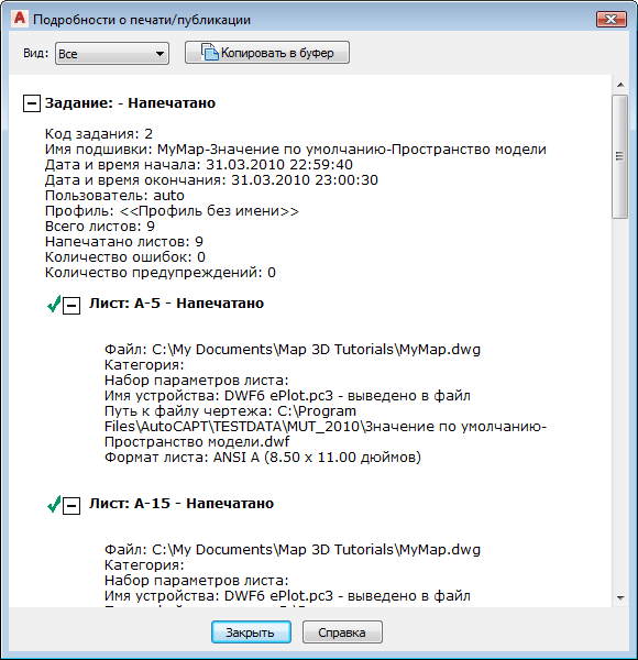

    После выполнения задания появляется сообщение об ошибках, если они были.
    В нем можно просмотреть подробные сведения.
