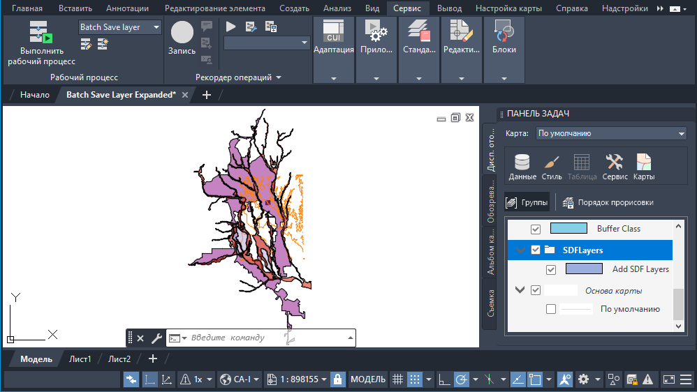

    Слои добавляются на карту, а также в новую группу Диспетчера отображения. Появляется запрос имени и местоположения для файла DWG. Файлы .layer сохраняются в местоположение, указанное в действии.
Этап работы
Слои добавлены на карту и сохранены в созданной группе.
