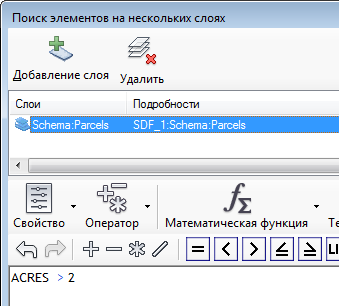

  1. Если фильтрация выполняется по положению, увеличьте окно чертежа, чтобы видеть интересующую вас площадь.
  2. На карте выберите слои элементов и команду поиска.
    Например, в системе Инструментарий AutoCAD Map 3D выберите последовательно вкладку Главная панель Данные Поиск
  3. Чтобы добавить дополнительные слои элементов в данные, просматриваемые выражением, нажмите кнопку Добавить слой и выберите добавляемый слой. Чтобы удалить слой, выберите его в списке и нажмите кнопку Удалить.
  4. В области выражения выберите один из следующих типов выражения:
    • Условие местоположения — выбор одного из параметров Позиция на карте и определение расположения на чертеже.
      Например, условие местоположения можно использовать, чтобы найти все люки, расположенные в одной части города. Также можно найти все участки, прилегающие к дороге, либо все водопроводные трубы, находящиеся в пределах 100 метров от дороги.
    • Условие свойства — выбор всех элементов, обладающих заданным значением свойства. Вставьте свойство, оператор и значение.
      Например, чтобы выбрать все трубы с диаметром свыше 10, задайте условие Diameter > 10.
      В списке Свойство отображаются свойства, доступные для данного класса элементов. Можно просмотреть и вставить доступные значения для свойства из списка.
      Добавьте слои и укажите выражение для поиска.
  5. При необходимости добавьте в выражение условия.
  6. Проверьте выражение.
  7. Нажмите кнопку ОК, чтобы применить фильтр.
