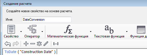

Чтобы преобразовать значение в другой формат, выполните следующие действия:
Полный список представлен в разделе Параметры преобразования.
При некоторых преобразованиях можно задать формат для преобразуемой строки. Например, при преобразовании текстовой строки в формат даты можно указать способ отображения значения даты. Более подробные сведения см. в разделе Параметры форматирования даты.
При помощи преобразований можно изменить формат или тип строкового свойства.
