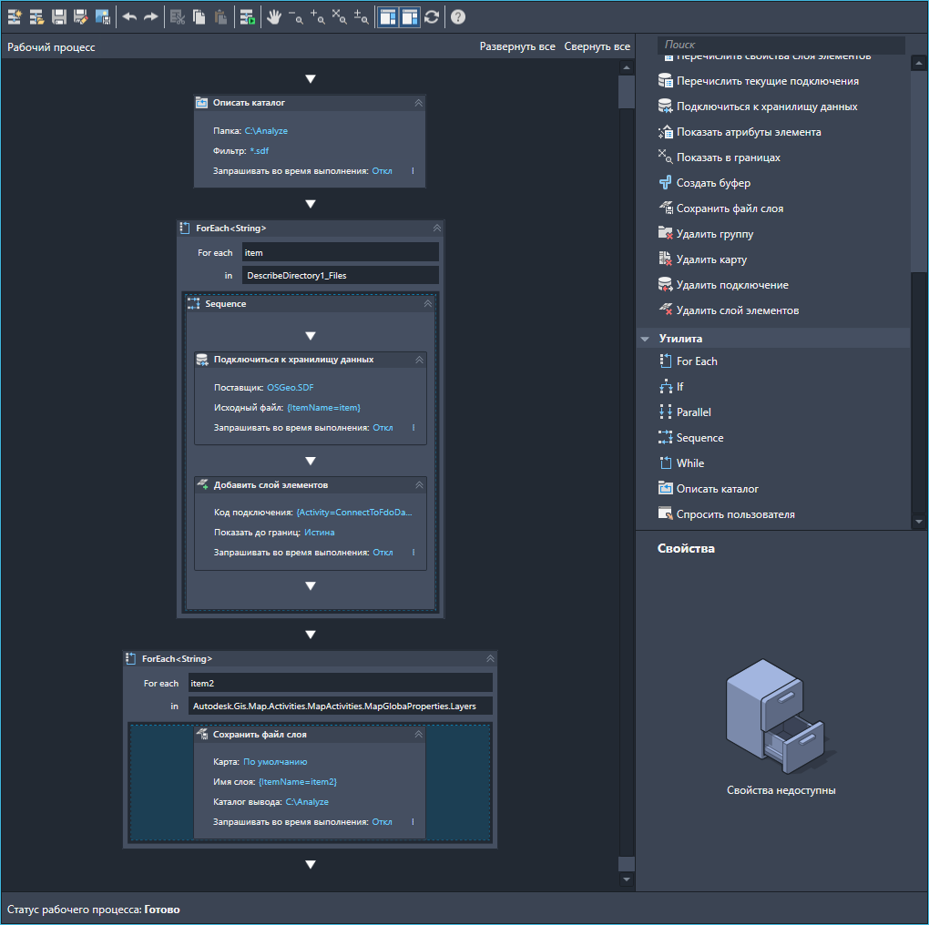

  4. Дважды щелкните действие «Показать содержимое папки», чтобы открыть редактор ввода.
    Это действие выполняет поиск указанной папки для файлов на базе заданного фильтра, в данном случае это папка для всех файлов SDF.
  5. Укажите папку, содержащую файлы SDF.
    Выберите папку, содержащую два или три файла SDF. Если нет папки с файлами SDF, создайте ее, используя образцы файлов SDF, предоставленные вместе с учебными пособиями.
  6. Перетащите действие «Добавить группу» с панели действий и поместите его прямо перед действием «Повторить добавление слоев». (Так как нужна только одна группа, это действие можно поместить за пределами действия «Повторить добавление слоев».)
    Действие «Повторить добавление слоев» относится к типу «Для каждого» и повторяется для каждого из выбранных элементов. Действия такого типа находятся в наборе инструментов «Утилита».
    В данном случае действие «Для каждого» переименовано с использованием описательного названия «Повторить добавление слоев». Это действие анализирует каждый файл SDF в папке, указанной при выполнении действия «Показать содержимое папки». Для каждого повтора выполняется подключение к файлу SDF и добавление слоя элементов в Диспетчер отображения.

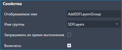

  7. Дважды щелкните новое действие «Добавить группу», чтобы открыть его в редакторе ввода. Установите следующие параметры, а затем нажмите кнопку "ОК".
    • Присвойте новой группе имя SDFLayers.
    • В области "Показать дополнительные параметры" присвойте действию имя "Добавить группу слоев SDF".
    Перетащите действие «Добавить группу» и поместите ее прямо над действием «Повторить добавление слоев», а затем измените его параметры.

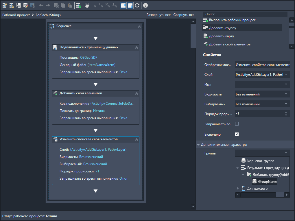

  8. Разверните действие «Повторить добавление слоев», щелкнув значок «+».
  9. Перетащите действие «Изменить свойства слоя элементов» с панели действий и поместите его внутри действия «Повторить добавление слоев» под действием «Создать слой».
    Так как требуется изменить свойство «Группа» для каждого добавляемого слоя, поместите это действие внутри действия типа «Для каждого» с именем «Повторить добавление слоев».
  10. Дважды щелкните новое действие "Изменить свойства слоя элементов". Установите следующие параметры и нажмите кнопку "ОК".
    • В поле «Слой» выберите вывод действия «Создать слой».
      Выбор вывода предыдущего действия «связывает» текущее действие с предыдущим. Результат предыдущего действия еще не существует на текущей карте. Такое связывание позволяет указать файл, который будет создан в ходе выполнения рабочего процесса.
      Нажмите стрелку вниз рядом с полем «Слой» в области «Результаты предыдущих действий», разверните действие «Создать слой» и выберите «Слой».
    • В поле «Группа» выберите вывод действия «Добавить группу SDFLayers».
      Разверните раздел "Показать дополнительные параметры". Нажмите стрелку вниз рядом с полем «Группа» в области «Результаты предыдущих действий», разверните действие «Добавить группу SDFLayers» и выберите «Группа».
      Перетащите действие «Изменить свойства слоя элементов» внутрь действия «Повторить добавление слоев» и поместите его сразу после действия «Создать слой». Измените его параметры, чтобы указать изменяемые слои и задать группу для слоев.
    • Измените отображаемое имя для действия на "Добавить слои в группу SDF".
