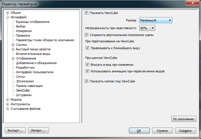

Настройка непрозрачности неактивного инструмента ViewCube (Видовой куб)
  1. Щелкните правой кнопкой мыши инструмент ViewCube и выберите "Параметры ViewCube".
  2. В редакторе параметров, на странице ViewCube (Видовой куб), в составе узла "Интерфейс" выберите вариант в раскрывающемся списке "Непрозрачность при неактивности".
  3. Нажмите кнопку «ОК».
