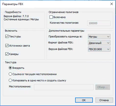

  1. В Navisworks перейдите на вкладку «Вывод» и на панели «Экспорт сцены» выберите «FBX» .
  2. В диалоговом окне «Параметры FBX» установите флажок «Включить» в области «Ограничение полигонов», чтобы ограничить объем геометрии, экспортируемой в выходной файл.
    При выборе геометрии предпочтение отдается наиболее видимым объектам, а не мелким деталям. Если размер экспортируемого файла слишком большой, попробуйте установить флажок для этого параметра и сократить количество полигонов. Если выбрать вкладку «Главная», раскрыть панель «Проект» и нажать «Статистика сцены» , в Autodesk Navisworks отобразится количество треугольников и линий в текущем проекте. В результате задания ограничения на количество многоугольников для экспорта будут выбираться только некоторые из этих элементов.
  3. Выберите требуемые элементы в области «Включить»:
    • Текстуры — установите этот флажок для включения текстур в файл FBX.
    • Источники света — установите этот флажок для включения источников света в файл FBX.
    • Камеры — установите этот флажок для включения камер в файл FBX.
  4. Задайте требуемые дополнительные параметры для файла FBX:
    • Преобразовать единицы в — задание единиц, используемых в экспортируемом файле FBX.
    • Формат файла FBX — настройка формата экспортируемого файла FBX (например, ASCII).
    • Версия файла FBX — выбор версии экспортируемого файла FBX (например, FBX201100).
  5. Если выбрано включение текстур, выберите требуемые параметры в области текстуры:
    • Встроить
    • Ссылка в текущем местоположении
    • Копировать в отдельное местоположение и ссылку: введите путь к файлу или перейдите в папку на компьютере.
  6. Нажмите кнопку «OK».
  7. В диалоговом окне «Экспорт» введите новое имя файла и укажите папку, если необходимо изменить предложенное имя и папку.
  8. Нажмите кнопку «Сохранить».
