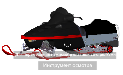

Помимо внешнего осмотра модели инструмент осмотра также можно использовать для переноса текущего вида к определенной грани на модели. Выбор инструмента осмотра на одном из суперштурвалов выполняется при нажатой клавише Shift.
При использовании инструмента осмотра с суперштурвала можно перемещаться по модели с помощью клавиш со стрелками. Для корректировки скорости обхода используется редактор параметров.
