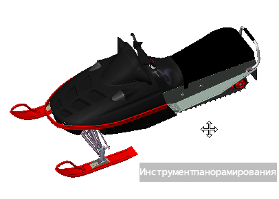

Если инструмент панорамирования активен, отображается указатель "Панорамирование" (четырехсторонняя стрелка). При перетаскивании курсора модель перемещается в том же направлении. Например, при перетаскивании курсора вверх модель перемещается вверх, при перетаскивании вниз - модель перемещается вниз.
Выведите на экран один из суперштурвалов или мини-штурвал для объектов.
Нажмите сектор "Панорамирование" и удерживайте кнопку устройства указания нажатой.
Курсор принимает форму курсора панорамирования.
Перетащите устройство указания, тем самым перемещая модель.
Для возврата к штурвалу отпустите кнопку мыши.
