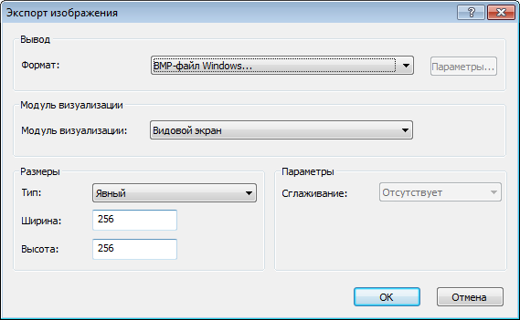

  1. На панели «Сцена» откройте вид, который требуется экспортировать, перейдите на вкладку «Точка обзора» панели «Экспорт» и в раскрывающемся списке «Изображение» выберите «Изображение» .
  2. В диалоговом окне «Экспорт изображения» выберите формат экспортируемого изображения.
  3. В раскрывающемся списке «Модуль визуализации» выберите модуль визуализации. Дополнительные сведения см. в разделе «Диалоговое окно "Экспорт изображений"» .
  4. В областях «Размер» и «Параметры» задайте размер изображения. См. раздел «Диалоговое окно "Экспорт изображений"».

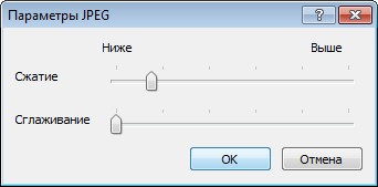

    Для формата JPEG нажмите кнопку «Параметры» и в диалоговом окне «Параметры JPEG» задайте требуемые значения для параметров «Сжатие» и «Сглаживание».
  5. Нажмите кнопку «ОК».
  6. В диалоговом окне «Сохранить как» введите новое имя файла и укажите папку, если необходимо изменить предложенное имя и папку.
  7. Нажмите кнопку «Сохранить».

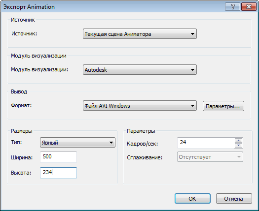

  1. Перейдите на вкладку «Анимация» и на панели «Экспорт» выберите «Экспорт анимации» .
    На экран выводится диалоговое окно «Экспорт анимации».
  2. Для экспорта выбранной анимации точки обзора выберите вариант «Текущая анимация» в поле «Источник».
    Для экспорта выбранной анимации объекта выберите вариант «Текущая сцена модуля "Аниматор"» в поле «Источник».
    Для экспорта последовательности Шкалы времени выберите «Шкала времени: Моделирование» в поле «Источник».
  3. Задайте значения всех остальных полей диалогового окна «Экспорт анимации» и нажмите кнопку «ОК». Дополнительные сведения см. в разделе «Диалоговое окно "Экспорт анимации"».
  4. В диалоговом окне «Сохранить как» введите новое имя файла и укажите папку, если необходимо изменить предложенное имя и папку.
  5. Нажмите кнопку «Сохранить».
