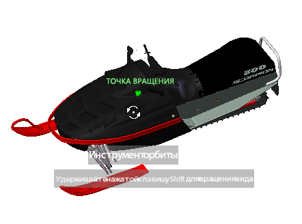

Инструмент орбиты используется для изменения ориентации модели. Курсор принимает форму курсора орбиты. При перетаскивании курсора модель поворачивается относительно точки вращения, вид при этом остается фиксированным.
Опорная точка представляет собой центр, вокруг которого производится вращение модели с помощью инструмента орбиты. Задать точку вращения можно различными способами.
Точка вращения по умолчанию. При первом открытии модели в качестве точки вращения для инструмента орбиты используется точка цели текущего вида.

Инструмент задания центра. Можно задать точку на модели, которая будет использоваться в качестве точки вращения для перемещения по орбите.
CTRL + щелчок и перетаскивание. Нажмите и удерживайте нажатой клавишу CTRL перед выбором сегмента "Орбита" или в тот момент, когда инструмент орбиты активен, затем перетащите указатель мыши в точку на модели, которую требуется использовать в качестве точки вращения. Данный вариант может использоваться только при работе с большим и мини-суперштурвалами или с мини-штурвалом для объектов.
