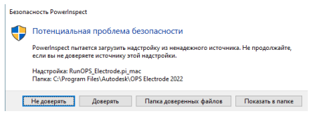

PowerInspect проверяет наличие потенциальных проблем с безопасностью, когда действие инициируется интерфейсом автоматизации PowerInspect, например при загрузке надстроек. Если существуют какие-либо проблемы с безопасностью, такие как ненадежный источник, то PowerInspect запрашивает разрешение на продолжение.
Прим.: Проверки безопасности также выполняются при использовании интерфейса автоматизации PowerInspect для загрузки файлов САПР, шаблонов отчетов, сценариев протоколов, пользовательских сценариев и сценариев анализатора для импорта файлов OMV (контроля на станке).
Указание файла как надежного позволяет запускать файл и добавляет его в список доверенных файлов, поэтому запрос безопасности не будет появляться при следующем запуске этого файла. Если файл отмечен как сомнительный, он не будет запускаться во избежание причинения вреда. Указание каталога как надежного означает, что все файлы, которые будут запущены из этого каталога, будут считаться безопасными.
