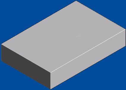

  4. Щелкните вкладку «Симуляция» > панель ViewMill > «Выкл», чтобы активировать окно моделирования, в котором изначально отображается светло-серая заготовка на текущем фоне.
