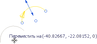

Пример редактирования дуги
  1. Выберите дугу для редактирования.
    Дуга показана желтым цветом с синими маркерами на каждом конце и стрелками, показывающими радиус.
    Если вы не находитесь в режиме редактирования кривых, дважды щелкните по дуге, чтобы её отредактировать.
  2. Выбор одного из маркеров (курсор изменяется на ) и перетаскивание его в новое положение изменяет угол отрезка.
  3. При выборе стрелок (курсор изменяется на ) и их перемещении изменяется радиус.
  4. При выборе центра (курсор изменяется на ) и перетаскивании его в новое место изменяется положение линии, но не отрезок или радиус.
  5. В диалоговом окне PowerMill отображается запрос на подтверждение перемещения.
Прим.: При двойном щелчке по дуге открывается диалог Редактор дуг.
