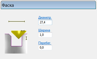

Фаска (сверление)
Используйте страницу Фаска, чтобы создать фаску, не создавая конических отверстий.
Прим.: Эта страница доступна, только когда выбран параметр Операция — Фаска на главной странице Сверление.
Прим.: Если вы используете Тип цикла - Простое сверление, Развёртка или Ступенчатое отверстие, то инструмент должен быть больше, чем отверстие.
Прим.: Если вы используете Тип цикла - По профилю или Спиральное сверление, то инструмент должен быть меньше, чем отверстие.
Диаметр — Введите диаметр верхней части отверстия. Изначально это диаметр отверстия без фаски. Если ввести Ширину, то диаметр изменится на диаметр отверстия плюс удвоенное значение ширины фаски.
Ширина — Введите расстояние, на которое фаска увеличивает радиус в верхней части отверстия.
Перебег — Введите расстояние, на которое кончик инструмента опускается ниже нижнего края фаски. Этот параметр доступен, только когда выбран Тип цикла По профилю на главной странице Сверление.
Прим.: Необходимо использовать сверло или конический инструмент.
