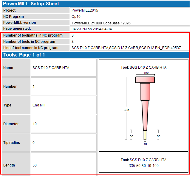

Этот пример показывает, как редактировать шаблон Summary.html (в папке Setup-sheets), чтобы общий лист отображал следующую дополнительную информацию:
- Количество траекторий и инструментов в NC-файле.
- Список имён инструментов.
- Геометрию и изображение каждого инструмента.

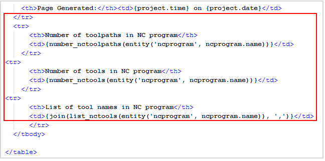

- Откройте файл Summary.html в редакторе XML. В этом примере используется редактор NotePad++.
- Чтобы показать количество траекторий и инструментов на общем листе, введите следующее под элементом Page Generated:

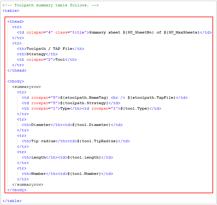

- Чтобы показать геометрию и изображение каждого инструмента на общем листе:
- Удалите следующий раздел:

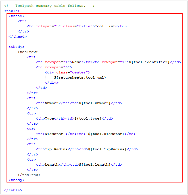

- Введите замещающий раздел:
- Сохраните файл.
Теперь при экспорте карты наладки общий лист будет отображать количество траекторий, инструментов, список имен инструментов и изображение каждого инструмента.
