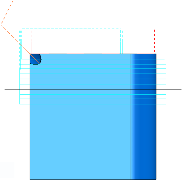

Для изменения цветов траекторий в проекте
  1. Убедитесь, что траектория отображена, но не активна.
  2. В контекстном меню отдельной траектории выберите «Цвет» > «Правка».
  3. В диалоге Выбрать цвет выберите нужный цвет и нажмите ОК.
  4. Повторите это действие для всех траекторий, для которых нужно изменить цвет. Это полезно, например, когда вы хотите сделать снимок, одновременно показывающий более одной траектории (как показано ниже).
