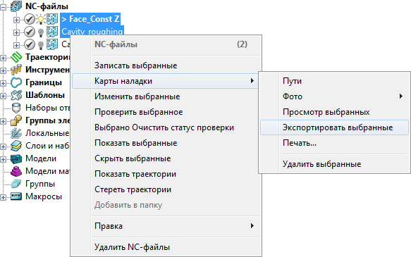

Экспорт карт наладки для выбранных NC-файлов
  1. Выберите необходимые NC-файлы и в контекстном меню выберите Карты наладки > Экспортировать выбранные.
    При этом создается несколько HTML-файлов в папке экспорта и открывается вкладка PowerMill PowerMill, показывающая карту наладки.
  2. Чтобы распечатать карты наладки, выберите NC-файлы и в контекстном меню выберите Печать.
