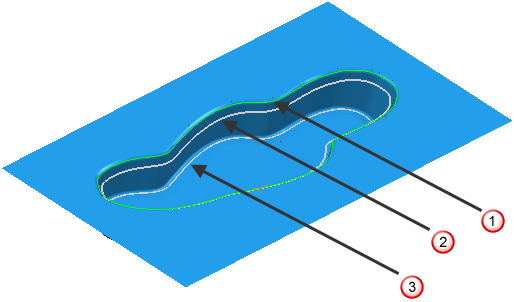

Точка отсчета — Выберите, чтобы задать положение траектории.
Локальная СК — Выберите ЛСК, которая определяет Точку отсчета.
Локальная СК, задающая высоту.

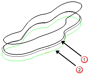

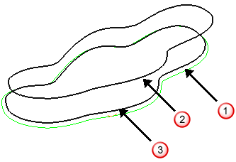

Смещение — Введите значение смещения. PowerMill использует это значение, чтобы сместить самое нижнее положение траектории вдоль оси инструмента от положения, заданного в поле Точка отсчета.
Смещение - 0.
Смещение - 10.
