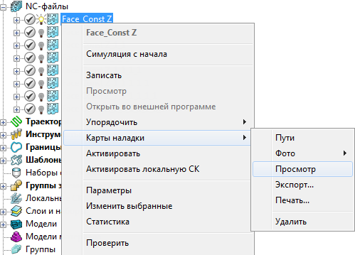

Предварительный просмотр карт наладки для отдельного NC-файла
  1. В контекстном меню отдельного NC-файла выберите «Карты наладки» > «Просмотр».
    При этом создается несколько временных HTML-файлов в папке проекта и открывается вкладка PowerMill PowerMill, показывающую карты наладки.
  2. Чтобы распечатать карты наладки, выберите в контекстном меню отдельного NC-файла опцию Печать.
