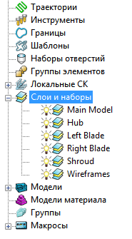

Создание слоев и наборов
Для обработки моноколеса каждый его компонент должен быть сгруппирован в серию слоев и наборов. Модель для этого примера уже содержит необходимые слои и наборы.
Прим.: Важно, чтобы ступица, обод, левая лопатка, правая лопатка и короткая лопатка (если они существуют) находились каждый на своем отдельном слое/наборе.
— ступица
— обод
— левая лопатка
— правая лопатка
Для обработки этого моноколеса целиком необходимы только поверхности, находящиеся на этих четырех слоях/наборах.
