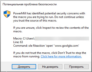

PowerMill проверяет наличие потенциальных проблем с безопасностью при запуске макросов из PowerMill. Если в макросе есть какие-либо проблемы с безопасностью, например потенциально опасные команды, PowerMill предложит проверить эти команды, чтобы убедиться в том, что их можно выполнять.
В запросе приводятся сведения о первой потенциально опасной команде, которая была обнаружена. Так как в макросе могут быть и другие проблемы с безопасностью, рекомендуется нажать кнопку «Проверить» для анализа команд в макросе. После проверки команд можно указать макрос как надежный или сомнительный.
Указание макроса как надежного позволяет запускать макрос и добавляет его в список доверенных файлов, поэтому запрос безопасности не будет появляться при следующем запуске макроса. Если макрос отмечен как сомнительный, он не будет запускаться во избежание причинения вреда.
