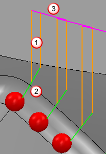

На странице «Подачи и скорости» можно указать скорость для каждого типа перемещения на траектории измерительного щупа.
Скорость подачи при подводе — введите скорость перемещения щупа между безопасной областью и расстоянием подвода.
Скорость подачи при измерении — введите скорость движения щупа при поиске поверхности, начиная с расстояния подвода. Щуп будет продолжать движение с этой скоростью, пока не достигнет расстояния поиска.
Скорость подачи при переходе — введите скорость перемещения щупа в безопасной области между подводами . Обычно это значение меньше скорости при быстрых перемещениях станка, так как неожиданное ускорение может привести к некорректному запуску щупа.
