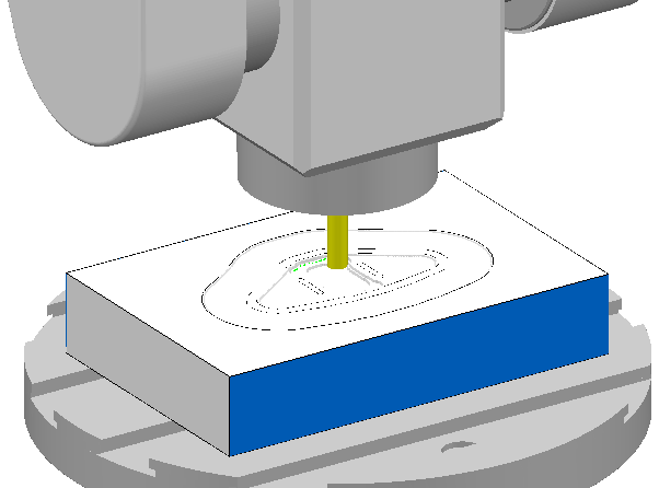

  3. Выберите вкладку «Симуляция» > панель ViewMill > «Выкл», чтобы активировать ViewMill и показать закрашенную заготовку в графическом окне.
  4. Выберите вкладку «Симуляция» > панель ViewMill > «Действие» > «Вращающийся».
  5. Выберите вкладку «Станок» > панель «Файл» > «Импорт» и выберите станок для загрузки.
  6. Выберите вкладку «Симуляция» > панель «Элементы управления симуляцией» > «Проиграть» > «Воспроизвести до конца», чтобы запустить моделирование.
