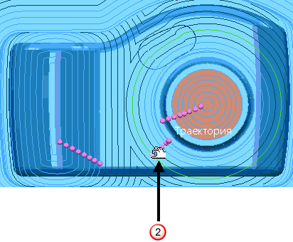

  3. Выберите одну начальную точку.
    Исходное положение начальной точки.

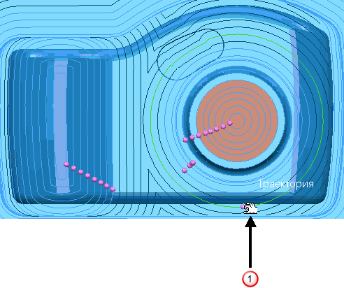

  4. Нажмите на новое положение.
    Новое положение начальной точки.
