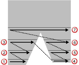

В одну сторону — Инструмент режет только в одном направлении.

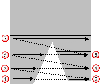

В одну сторону сгруппировано — инструмент режет в одном направлении, и PowerMill выбирает кратчайшее расстояние между сегментами траектории:

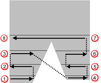

В обе стороны — инструмент может резать в двух направлениях, и PowerMill выбирает кратчайшее расстояние между сегментами траектории. Сегменты траектории соединяются с помощью подводов, отводов и переходов:

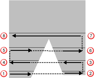

В обе стороны соединенно — инструмент может резать в двух направлениях, и PowerMill выбирает кратчайшее расстояние между сегментами траектории. Сегменты траектории соединяются с помощью рабочих ходов:
