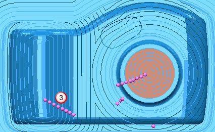

  1. Выберите вкладку «Правка траектории» > панель «Правка» > «Изменить начальные точки», чтобы открыть вкладку «Изменить начальные точки».
  2. Выберите вкладку «Изменить начальные точки» > панель «Переместить» > «Несколько».
  3. Проведите линию.
     — исходное положение начальных точек.
     — проведенная линия.
    Начальные точки всех замкнутых сегментов, которые пересекаются с плоскостью, образованной проведенной линией вниз по Z, переносятся в точку пересечения.
     — новое положение начальных точек.
  4. Перейдите на вкладку «Изменить начальные точки» > панель «Готово» > «Принять».
