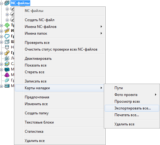

Экспорт карт наладки для всех NC-файлов
  1. В контекстном меню NC-файлы выберите «Карты наладки» > «Экспортировать все».
    При этом создается несколько HTML-файлов в папке экспорта и открывается вкладка PowerMill PowerMill, показывающая карту наладки.
  2. Чтобы распечатать карты наладки, выберите NC-файлы и в контекстном меню выберите Печать.
