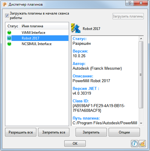

Как управлять плагинами
Выберите вкладку «Файл» > «Опции» > «Управление установленными плагинами», чтобы открыть диалоговое окно Диспетчер плагинов, где можно управлять плагинами, установленными на вашем компьютере.
Эта диалог содержит следующее:
Загружать плагины в начале сеанса работы — выберите, чтобы загружать плагины при запуске PowerMill. Плагины не загружаются, если эта опция не выбрана.
Загрузить плагины — нажмите, чтобы загрузить плагины после запуска PowerMill
Статус — система символов, показывающих статус каждого плагина:
Имя плагина — Колонка показывает имя каждого плагина.
Список плагинов — Выберите плагин, чтобы показать информацию о нем в поле справа.
Разрешить все — Разрешает все плагины.
Запретить все — Запрещает все плагины.
Разрешить/Запретить — Выберите, чтобы разрешить или запретить выбранный плагин.
Опции — Открывает диалог Опции для выбранного плагина. Если у плагина нет диалога Опции. эта опция недоступна.
Информация — выберите, чтобы показать журнал плагина.
Очистить историю — выберите, чтобы удалить все из журнала плагина.
Подробности смотрите в разделе Использование плагинов.
