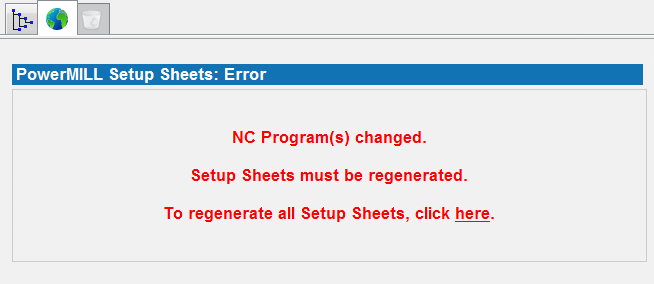

Если вы изменили NC-файл после просмотра карт наладки (например, удалили или добавили траекторию, переписали программу и т. д.), PowerMill создаст HTML-страницу с предупреждением о том, что карты наладки устарели.
Прим.: При изменении NC-файла, для которого уже выполнено постпроцессирование, его значок меняется с зеленого на серый , указывая на то, что NC-файл был изменен.
При нажатии на предоставленную ссылку карты наладки обновляются, чтобы отразить все изменения NC-файла.
