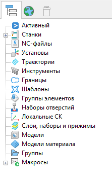

Корзина
Корзина в Проводнике хранит удаленные объекты PowerMill (например, траектории).
При запуске PowerMill корзина пуста.
Нельзя удалить заблокированные объекты. При попытке такого удаления PowerMill выводит сообщение об ошибке:
Удаленные из Проводника объекты помещаются в Корзину.
В Корзине щелкните правой кнопкой мыши по объекту, чтобы просмотреть доступные опции.
Удалить — Нажмите, чтобы навсегда удалить выбранный объект.
Восстановить — Нажмите, чтобы переместить выбранный объект обратно в Проводник.
Щелкните правой кнопкой мыши по группе объектов, чтобы просмотреть опции для восстановления или удаления всех отдельных объектов. Если вы восстанавливаете объекты, которые связаны с другими, то связанные объекты тоже восстанавливаются.
Чтобы уменьшить потребление памяти PowerMill, не забывайте периодически опустошать корзину.
