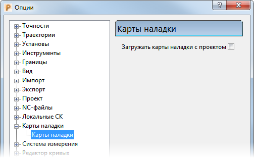

Когда вы просмотрели карты наладки, можно дать команду PowerMill загружать их автоматически на вкладкеБраузер каждый раз при открытии проекта:
  1. Выберите вкладку «Файл» > «Опции» > «Параметры приложения», чтобы открыть диалоговое окно Опции.
  2. В диалоге Опции выберите и разверните ветвь Карты наладки.
  3. Выберите опцию Загружать карты наладки с проектом.
  4. Нажмите Принять, чтобы сохранить изменения и закрыть диалог Опции. Этот параметр подставляется при каждом запуске PowerMill.
