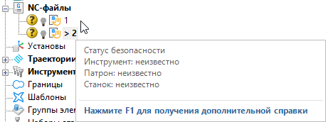

Проект PowerMill может содержать несколько NC-файлов. NC-файлы отображаются в Проводнике в ветви NC-файлы. Наведите курсор на NC-файл, чтобы показать его статус безопасности. Проводник позволяет помещать траектории в NC-файлы, которые потом можно постпроцессировать для создания управляющей программы.
Проводник показывает проблемы и предупреждения, связанные с NC-файлами. Наведите курсор на NC-файл, чтобы показать Статус безопасности.
Следующие значки отображают наиболее серьезные проблемы в NC-файле:
— Обнаружены столкновения
— Другие проблемы, например, непроверенные траектории.
— Зарезы проверены
— Зарезы и патрон проверены
— Зарезы, патрон и станок проверены
