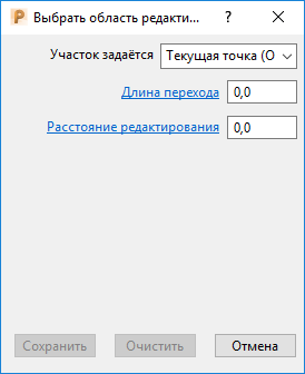

Диалог Выбрать область редактирования
Диалог Выбрать область редактирования позволяет задавать область траектории, которую нужно отредактировать.
Выберите вкладку «Динамический контроль станка» > панель «Правка» > «Выбор участка», чтобы открыть это диалоговое окно.
Опции этого диалога варьируются в зависимости от того, что выбрано в списке Участок задаётся.
Общими опциями являются:
Уникальными опциями являются:
