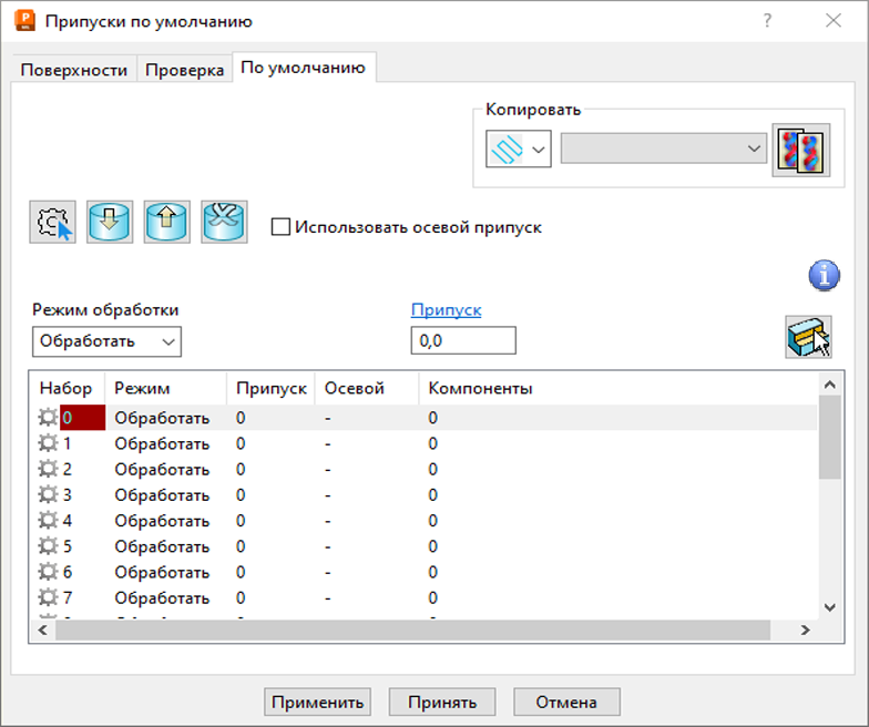

Диалог Припуски по умолчанию
Вкладка По умолчанию позволяет задавать стандартный набор припусков, который не привязан к определенной траектории или границе. Поэтому вы можете использовать её для задания правил припусков по умолчанию для вашей модели.
Само диалоговое окно похоже на вкладку Поверхности, за исключением того что применяемые здесь значения являются значениями по умолчанию, применяемые ко всем новым траекториям и границам. Любые уже существующие траектории или границы не меняются при внесении изменений здесь.
Набор  — это визуальное напоминание о том, что изменяется значение, используемое по умолчанию, не принадлежащее какой-либо траектории или границе.
Уведомление  — отображается, если правила припуска по умолчанию связаны с установом.
