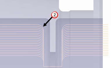

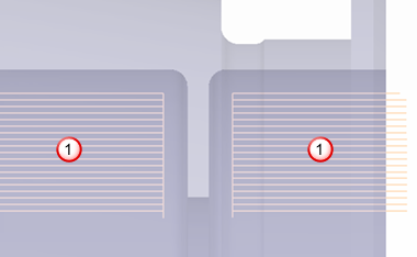

Точение по шаблону
Точение по шаблону — это стратегия для продвинутых пользователей, аналогичная стратегии «Чистовая обработка по шаблону». Данная стратегия используется для создания траекторий токарной обработки, следующих геометрии кривой в полном соответствии с шаблоном.
Точение по шаблону используется при создании следующих данных:
Например, можно импортировать геометрию вычисленной траектории в шаблон , а затем с помощью редактора кривых добавить перемещения по дуге , которые помогут уменьшить силу, действующую на инструмент.
