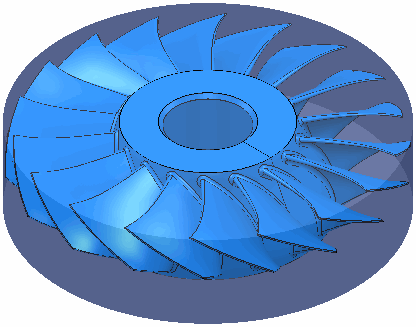

Задание заготовки и инструмента
Заготовка представляет собой простой цилиндр.
  1. Выберите вкладку «Главная» > панель «Настройка траектории» > «Заготовка» > «Заготовка» и создайте цилиндрическую заготовку.
  2. Создайте сферическую фрезу (Диаметр — 25, Длина — 80).
  3. Добавьте Хвостовик с Верхним диаметром - 25 и Длиной - 80.
