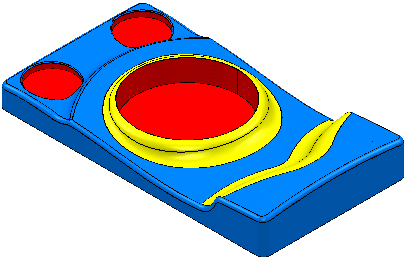

- Угол уклона — Нажмите, чтобы закрасить модель, используя разные цвета, которые связаны с заданным углом уклона. Это полезно, когда нужно помочь определить области поднутрений. Данная команда очень чувствительна к ориентации поверхности.
Красным показаны участки, которые меньше Угла уклона, а желтым - участки в пределах Угла предупреждения.
Чтобы изменить угол уклона, используемого при тонировании, отредактируйте Угол уклона в диалоговом окне Параметры отображения модели.

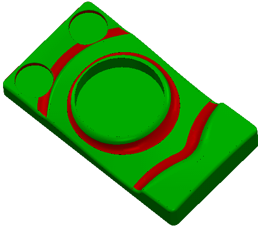

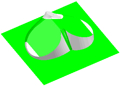

- Минимальный радиус — Нажмите, чтобы помочь найти инструмент наиболее подходящего размера. Данный тип закраски не зависит от ориентации поверхности.
Области, закрашенные красным, не могут быть обработаны заданным инструментом. Чтобы изменить минимальный радиус, используемый в вычислении, отредактируйте Радиус кромки инструмента в диалоговом окне Параметры отображения модели.
Эту опцию можно использовать только на DGK моделях. Другие модели закрашены белым, потому что информация о нормалях и кривизне недоступна.

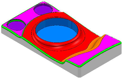

- Многоцветная — нажмите, чтобы затонировать модель таким же цветом, что и каркас:
- Каркас:
- Многоцветная закраска :
