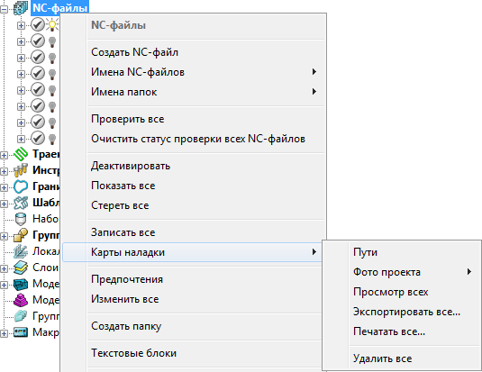

Предварительный просмотр карт наладки для всех NC-файлов
  1. Щелкните правой кнопкой по ветви NC-файлы и выберите «Карты наладки» > «Просмотр всех».
    При этом создается несколько временных HTML-файлов в папке проекта и открывается вкладка PowerMill PowerMill, показывающую карты наладки.
  2. Чтобы распечатать карты наладки, выберите NC-файлы и в контекстном меню выберите Печать.
