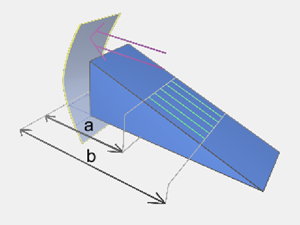

Вручную — настройка диапазона проецирования вручную путем указания минимального и максимального расстояния. Этот параметр удобен для работы с более сложными деталями, когда при выборе параметра Автоматически проецируется геометрия, которую не нужно обрабатывать. Указав минимальное и максимальное расстояние, можно обойти нежелательную геометрию в проекции, сосредоточившись только на той геометрии, которую необходимо обработать.
  • Минимальное расстояние — расстояние от опорной точки, на котором должна начинаться проекция.
  • Максимальное расстояние — расстояние от опорной точки, на котором должна заканчиваться проекция.
Расстояние между Минимальным расстоянием (a) и Максимальным расстоянием (b) — это область проекции и область, в которой создается траектория.
