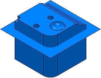

Снимок модели проекта
  1. Настройте размер и ориентацию CAD вида модели. Убедитесь, что ни одна из траекторий не отображена, а модель закрашена.
  2. В контекстном меню NC-файлы выберите «Карты наладки» > «Фото проекта» > «Текущий вид».
    PowerMill создает файл ProjectSnapshot.png в папке [Папка проекта]SetupSheets_files\snapshots. Если вам не понравился результат, то вернитесь в Проводник, настройте CAD вид модели и сделайте снимок заново.
  3. Совет: Чтобы посмотреть созданный снимок, в контекстном меню NC-файлы выберите «Карты наладки» > «Фото проекта» > «Просмотр».
Прим.: По умолчанию снимок помещается в шаблон Project_Header.html. Если снимка не существует, то используется графический файл ImagePlaceHolder.png.
