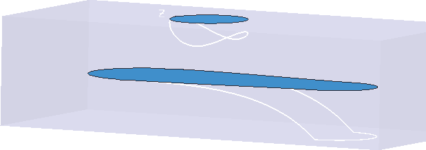

Как спроецировать плоскость на плоскость XY активной локальной СК
Используйте объект По проекции, чтобы создать плоскость, которая параллельна плоскости XY активной СК. Эта плоскость имеет высоту по Z, равную наивысшей точке границы.
Чтобы спроецировать плоскость, выберите вкладку «Модель» > панель «Создать» > «По проекции».
