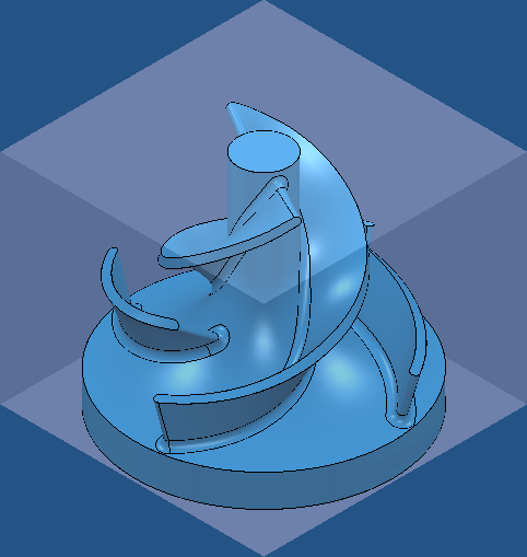

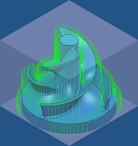

  1. Вычислите заготовку и создайте 20-мм концевую фрезу.
  2. Создайте траекторию Чистовая растром.
  3. В контекстном меню ветви Модели материала выберите Создать модель материала.
    1. В меню отдельной модели материала выберите «Применить» > «Заготовка».
    2. Разверните модель материала, щелкните правой кнопкой по строке Заготовка и выберите Вычислить в контекстном меню. PowerMill создает модель материала заготовки.

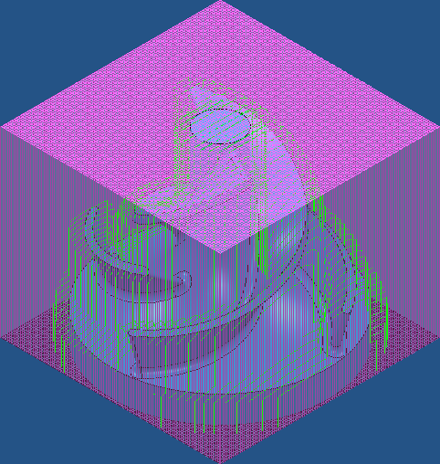

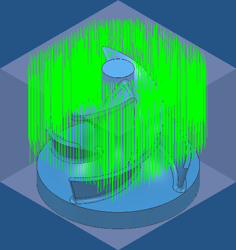

  4. Выберите вкладку «Главная» > панель «Создать траектории» > «Траектории», чтобы открыть диалоговое окно Стратегия обработки. В категории 3D выборка выберите Выборка погружением.
  5. В списке Траектория выберите траекторию Чистовая растром, созданную на шаге 2. Она используется для того, чтобы действовать как шаблон для траектории Выборка погружением.
  6. В списке Модель материала выберите модель материала, созданную на шаге 3. Она показывает необработанный материал, что дает PowerMill информацию о том, какая часть материала подлежит удалению.
  7. Введите для Радиуса нережущей части значение 2. Он задает размер центральной части инструмента, где нет режущих кромок.
  8. Введите Величину отскока, равную 0.5. Она задает расстояние, на которое инструмент отводится от модели, чтобы гарантировать, что на детали не останется отметок от выдержки или не будут добавлены посторонние резы.
  9. Нажмите Применить, чтобы вычислить траекторию выборки погружением.

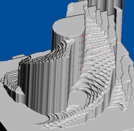

  1. Из контекстного меню Траектории выборки погружением выберите Симуляция с начала. Это откроет вкладку Симуляция.
  2. Выберите вкладку «Симуляция» > панель ViewMill > «Выкл/Вкл».
  3. Выберите вкладку «Симуляция» > панель «Элементы управления симуляцией» > «Проиграть» > «Воспроизвести до конца».
    Это создает высокую скорость удаления большого объема материала, но, скорее всего, вам понадобится после траектории выборки погружением выполнить траекторию черновой доработки.
