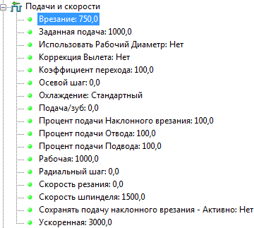

Чтобы увидеть полученный эффект, выберите одну из траекторий и разверните элемент Подачи и скорости в окне Проводника.
