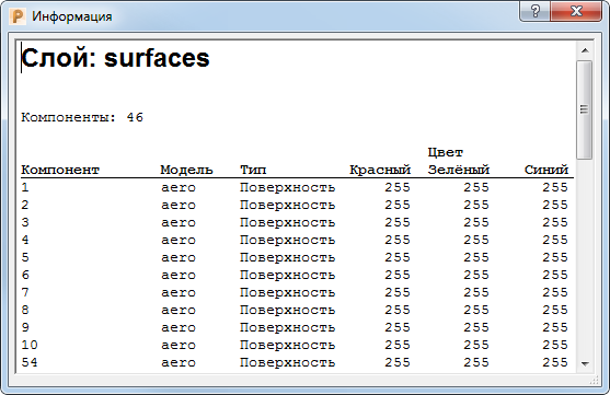

Отображение информации о компонентах слоев, наборов и прижимов
Чтобы показать информацию о компонентах, использующихся в выбранном слое, наборе или прижиме, используйте элемент «Свойства».
Отображение информации о компонентах для слоя, набора или прижима
  1. Выберите соответствующий слой, набор или прижим в списке на вкладке «Модель» > панель «Слои, наборы и прижимы».
    Выбранный слой, набор или прижим будет активирован.
  2. Выберите вкладку «Модель» > панель «Слои, наборы и прижимы» > «Свойства», чтобы открыть диалоговое окно «Информация».
