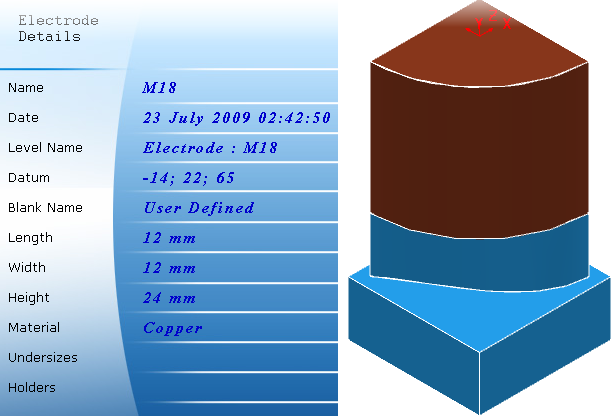

    Электрод импортируется, а на вкладке HTML отображаются его параметры.
