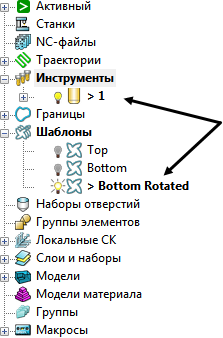

Показать активные объекты
Показать активные объекты при чтении проекта — Когда выбрано, при открытии проекта все активные объекты отображаются в Проводнике.
В этом примере ветви Инструменты и Шаблоны развернуты, так как есть активный инструмент (1) и активный шаблон (Bottom Rotated). Ветви Траектории, Границы, Локальные СК, Слои и наборы, а также Модели не развернуты, так как несмотря на то, что в них есть объекты, ни один из них не является активным.
