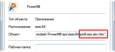

  3. Выберите вкладку Ярлык и в строке Объект исправьте окончание на ...\pmill.exe abc.htm. Пробел между именем программы и именем html-файла очень важен. Оно должно иметь вид: …\pmill.exe abc.htm , а не …\pmill.exeabc.htm.
